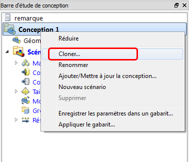

Pour cloner la conception, cliquez dessus avec le bouton droit et cliquez sur Cloner...

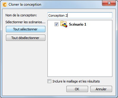

Lorsque le système vous y invite, affectez un nom unique au scénario. Assurez-vous que le scénario est sélectionné. Désactivez la case à cocher Inclure le maillage et les résultats afin que seule la configuration du modèle soit clonée.
