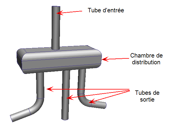

Dans ce didacticiel, vous allez simuler la distribution d'écoulement d'air à travers une tubulure avec trois ports de sortie.
La géométrie comprend un tube d'entrée, trois tubes de sortie et une chambre de distribution :
Notre objectif consiste à comprendre les effets de la suppression de l'un des ports de sortie. Une fois le scénario initial lancé, nous allons cloner la conception, supprimer le tube de sortie central du modèle de CAO et comparer la distribution d'écoulement résultante avec la conception d'origine.
