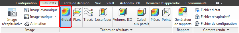

Cliquez sur l'onglet Résultats.
Pour visualiser les résultats sur un modèle 2D, la meilleure méthode consiste à ombrer le modèle avec la valeur de résultat. Modifiez la valeur affichée dans la partie Global de la boîte de dialogue Résultats.
Dans cette tâche, nous allons examiner la vitesse, la pression et le nombre de Mach dans le champ éloigné et à proximité de la puce.

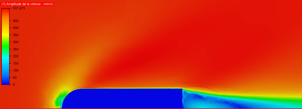

Cliquez sur Global à partir de l'onglet Résultats :
Assurez-vous que l'option Résultats globaux (dans le groupe de fonctions contextuel Global) est définie sur Amplitude de la vitesse :
Effectuez un zoom avant à proximité de la balle :

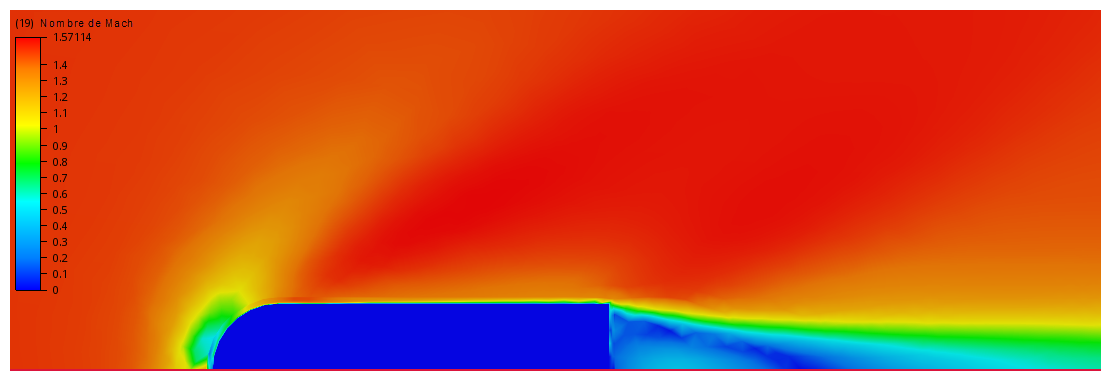

Sélectionnez Nombre de Mach dans le menu Résultats globaux du panneau contextuel Global :

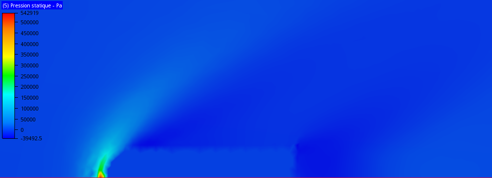

Sélectionnez Pression statique dans le menu Résultats globaux du panneau contextuel Global :
Remarque : Ces images montrent le choc en amont de la puce et le sillage en aval. Avec un maillage plus fin, le choc semble plus prononcé.
