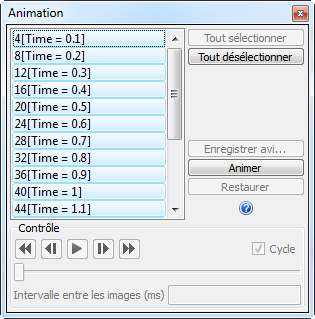

L'animation des résultats fournit l'historique chronologique des résultats. Dans ce cas, elle permet de comprendre le développement de l'écoulement dans la pompe. L'animation nous aide à comprendre l'évolution de l'écoulement et le temps nécessaire pour que la pompe passe en régime établi.
Pour ouvrir la boîte de dialogue Animation, cliquez avec le bouton droit à l'extérieur du modèle et sélectionnez Animation .
Cliquez sur le bouton Animer .
Cliquez sur le bouton Lire pour animer les résultats.
Pour arrêter l'animation, cliquez sur le bouton Suspendre.
Pour effacer la liste des résultats actifs, cliquez sur le bouton Restaurer.
Remarque : Puisque le pas de temps est égal au temps nécessaire pour la rotation d'un seul passage, vous ne verrez pas la rotation de la turbine pendant l'animation des résultats. En revanche, vous verrez rapidement la vitesse se développer par la turbine et passer à dans la volute.
