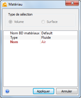

Pour créer le matériau Air :
Cliquez avec le bouton droit de la souris sur Scénario 1. Sélectionnez Ajouter un matériau...
Dans la boîte de dialogue d'édition rapide de matériaux, Type = Fluide
Nom = Air
Cliquez sur Appliquer .

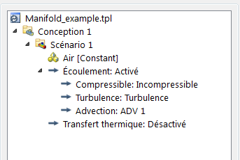

Remarque : Les paramètres du solveur par défaut sont appropriés pour cette étude de conception.
Remarque : Le gabarit doit être similaire à celui-ci :
