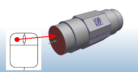

Sélectionnez l'entrée.
Ouvrez la boîte de dialogue d'édition rapide Conditions limites en appliquant l'UNE des méthodes suivantes :

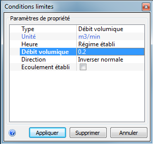

Type = Débit volumique
Unité = m3/min
Débit volumique = 0,2
Cliquez sur Appliquer .
