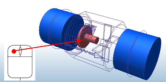

Affecter l'aluminium à la soupape

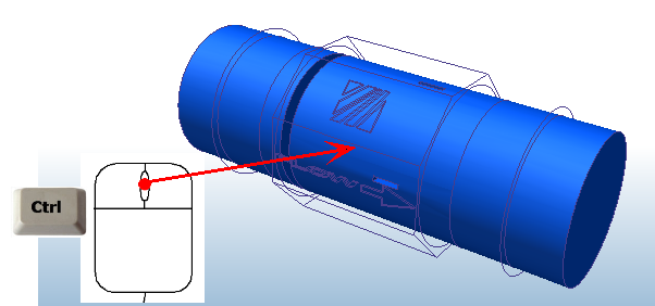

Masquez le volume de l'écoulement.
Sélectionnez la soupape.
Ouvrez la boîte de dialogue d'édition rapide Matériaux en appliquant l'UNE des méthodes suivantes :
Dans la boîte de dialogue d'édition rapide Matériaux, Type = Solide.
Nom = Aluminium
Cliquez sur Appliquer .
