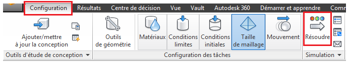

Cliquez sur Résoudre à partir de l'onglet Configuration :

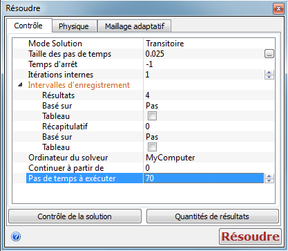

Vérifiez que Mode Solution = Transitoire.
Remarque : Pour exécuter rapidement plusieurs rotations complètes, nous allons utiliser une taille de pas de temps pour laquelle la turbine effectue des révolutions selon un passage complet de la pale à chaque pas de temps.
Pour déterminer la taille du pas de temps, cliquez sur le bouton ... de la ligne Taille des pas de temps.
Cliquez sur Nombre de pales et entrez 4 . Cliquez sur le bouton Calculer . La taille du pas de temps est définie sur 0,025 seconde.
Intervalles d’enregistrement_Résultats = 4
Pas de temps à exécuter = 70.
Remarque : La turbine effectue dix révolutions à pleine vitesse. Les 30 premiers pas de temps sont réservés au démarrage sans impulsions .
Cliquez sur Résoudre pour démarrer l'analyse.
