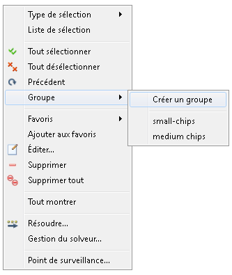

Désélectionnez toutes les pièces pour vous assurer que les puces moyennes ne sont plus dans la sélection, puis sélectionnez les trois pièces de la carte de circuits imprimés.
Cliquez avec le bouton droit de la souris et sélectionnez Groupe > Créer un groupe dans le menu
Entrez PCB (cartes de circuits imprimés) comme nom du groupe. Conservez le réglage Géométrique pour le Type de groupe.
Cliquez sur OK .
