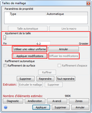

Sélectionnez la balle et la zone de raffinement
Pour modifier la définition de la taille de maillage, appliquez l'UNE des méthodes suivantes :
Déplacez le curseur d'ajustement de la taille à 0,2.
Cliquez sur Utiliser une valeur uniforme.
Cliquez sur le bouton Appliquer modifications.
Cliquez sur Diffuser les modifications.

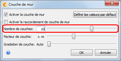

Pour concentrer les éléments supplémentaires autour du périmètre de la puce, vous augmentez le nombre de couches de mur :
Dans le groupe de fonctions contextuel Taille automatique, cliquez sur Couches de mur.
Dans la boîte de dialogue Couches de mur, faites glisser le curseur Nombre de couches jusqu'à 10, puis cliquez sur OK.
