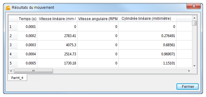

Dans cette étape, nous utilisons le tableau Résultats du mouvement afin de déterminer l'historique chronologique du déplacement et de la force sur la soupape. Ce tableau contient un historique complet de la vitesse, du déplacement, de la force et du couple du solide mobile.
À partir de l'onglet Résultats, développez le menu Compte rendu. Sélectionnez Résultats du mouvement.
Examinez la colonne Déplacement linéaire pour voir la progression du clapet avec le temps.
Examinez la colonne Force afin de voir l'historique de la force sur la soupape avec le temps.
Cliquez sur Fermer .
