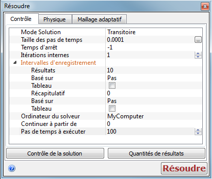

Cliquez sur Résoudre à partir de l'onglet Configuration :
Cliquez sur l'onglet Physique.
Compressibilité = Compressible
Remarque : L'ajout de la compressibilité à la solution améliore les performances du Solveur. Il facilite nettement la solution lorsque les zones sont isolées les unes des autres (notamment au début de l'analyse.)
Cliquez sur l'onglet Contrôles.
Vérifiez que Mode Solution = Transitoire et que Itérations internes = 1
Taille des pas de temps = 0,0001
Intervalles d'enregistrement des résultats = 10
Pas de temps à exécuter = 100

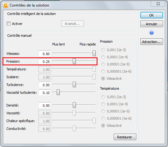

Cliquez sur le bouton Contrôle de la solution et déplacez le curseur Pression sur 0,25
Remarque : Cette opération améliore la stabilité du calcul. Nous recommandons cette étape pour les analyses de mouvement entraîné par écoulement.
Cliquez sur OK, puis sur Résoudre pour démarrer la simulation.
