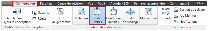

Cliquez sur Conditions limites à partir de l'onglet Configuration :

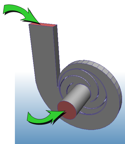

Sélectionnez l'entrée.
Sélectionnez la sortie.

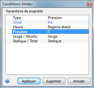

Ouvrez la boîte de dialogue d'édition rapide Conditions limites en appliquant l'UNE des méthodes suivantes :
Type = Pression
Unité = Pa ; pression = 0
Cliquez sur Appliquer .
