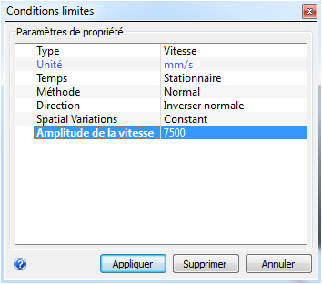

Ouvrez la boîte de dialogue d'édition rapide Conditions limites en appliquant l'UNE des méthodes suivantes :
Type = Vitesse
Unités = mm/s
Amplitude de la vitesse = 7500
Cliquez sur Appliquer .
