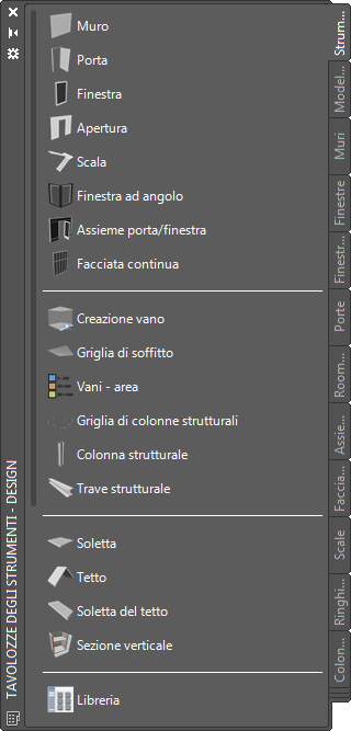

Le tavolozze degli strumenti di AutoCAD Architecture consentono di posizionare rapidamente degli assiemi porta/finestra selezionando uno strumento Assieme porta/finestra contenente uno stile di assieme porta/finestra specifico e altre proprietà predefinite. Quando vengono inseriti assiemi porta/finestra con gli strumenti Assieme porta/finestra, è possibile utilizzare le impostazioni di default dello strumento oppure modificare le impostazioni delle proprietà dell'assieme porta/finestra. È inoltre possibile utilizzare strumenti Assieme porta/finestra per convertire un disegno al tratto in assiemi porta/finestra e applicare le impostazioni di uno strumento Assieme porta/finestra agli assiemi porta/finestra esistenti.
Le tavolozze seguenti contengono uno o più strumenti Assieme porta/finestra.
Tavolozza degli strumenti Strumenti Assieme porta/finestra
Tavolozza Design del Catalogo Metrico Italiano della Libreria Stile di assieme porta/finestra standard e impostazioni di default per altre proprietà dell'assieme
