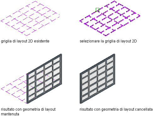

Per creare un assieme porta/finestra basato su una griglia di layout 2D, attenersi alla procedura indicata di seguito. Se in un disegno sono già incluse griglie di layout 2D, è possibile convertirle facilmente in assiemi porta/finestra. Le griglie di layout rappresentano un metodo rapido e semplice per la creazione di un assieme porta/finestra e, una volta acquisita familiarità con tali elementi, è possibile eseguire prove con i comandi relativi agli assiemi porta/finestra per comprenderne meglio il funzionamento.
Nota: È possibile convertire in assiemi porta/finestra solo griglie di layout rettangolari.
Quando si crea un assieme porta/finestra a partire da una griglia di layout 2D, viene creato anche un nuovo stile di assieme porta/finestra. Le divisioni in questo nuovo stile sono quelle presenti nella griglia di layout.

  2. Fare clic con il pulsante destro del mouse su uno strumento Assieme porta/finestra, quindi scegliere Applica le proprietà strumento aGriglia di layout.
  3. Selezionare la griglia di layout da convertire.
  4. Quando viene richiesto di eliminare la geometria originale, premere INVIO per conservare la griglia di layout oppure immettere s (Sì) per cancellarla.
  5. Premere INVIO per specificare l'orientamento orizzontale per la divisione principale, oppure immettere v per selezionare quello verticale.
