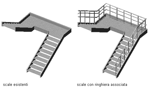

Per creare una ringhiera associata ad una scala e con le impostazioni specificate dall'utente, attenersi alla procedura indicata di seguito.
Creazione di una ringhiera associata ad una scala
