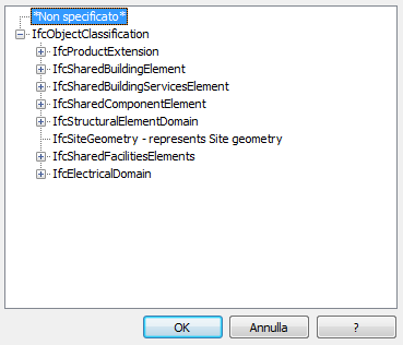

  10. Nel disegno, selezionare gli oggetti da classificare.
  11. Nella tavolozza Proprietà, scheda Dati estesi, gruppo Classificazione, fare clic su ifcObjectClassification e selezionare la classificazione.
  12. Fare clic su OK.
