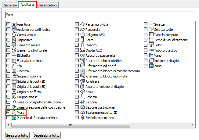

  5. Fare clic sulla scheda Applica a e selezionare Muro.

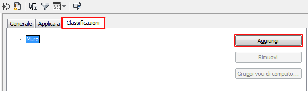

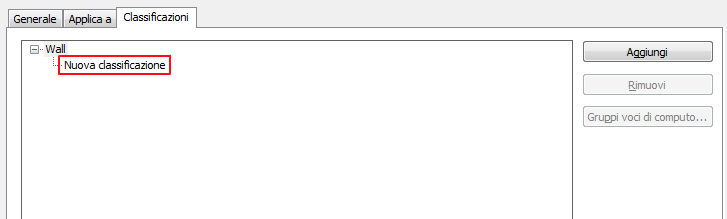

  6. Fare clic sulla scheda Classificazioni e fare clic su Aggiungi.
  7. Selezionare la nuova classificazione e specificare quanto segue:
    • Nella casella Elemento, immettere Mattone.
    • Nella casella Descrizione, immettere marrone e rosso.

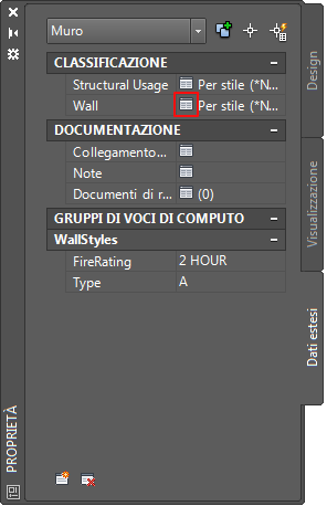

  9. Selezionare il muro nel disegno.
  10. Nella tavolozza Proprietà, nella scheda Dati estesi, in Classificazione, fare clic sul pulsante accanto a Muro.

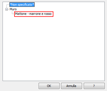

  11. Nella finestra di dialogo Seleziona classificazione, selezionare Mattone - marrone e rosso.
  12. Fare clic su OK.
