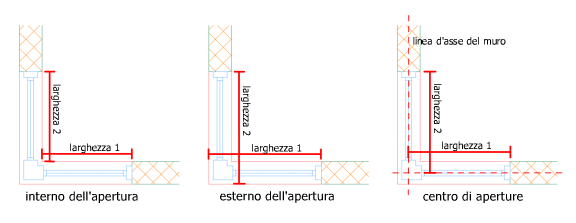

Quando si inserisce una finestra ad angolo, è possibile modificare la misura della larghezza di apertura mediante il riquadro proprietà per:
- Interno dell'apertura. Misurare la finestra ad angolo da un'estremità del muro alla superficie interna (lato più corto) dell'angolo del muro.
- Esterno dell'apertura. Misurare la finestra ad angolo da un'estremità del muro alla superficie interna (lato più lungo) dell'angolo del muro.
- Centro dell'apertura. Misurare la finestra ad angolo da un'estremità del muro all'intersezione tra entrambi i muri in corrispondenza dell'angolo di muro.
