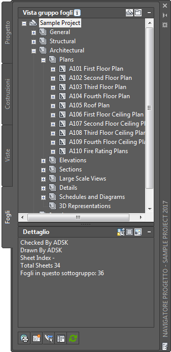

Gruppo di fogli del progetto
In AutoCAD Architecture i fogli del progetto sono raccolti in gruppi di fogli o in un progetto. I gruppi di fogli consentono di impostare la stessa configurazione di pubblicazione per diversi fogli.
Quando si crea un nuovo progetto, viene creato un gruppo di fogli di progetto univoco che viene visualizzato nella scheda Fogli del Navigatore progetto.
Gruppo di fogli di progetto del Navigatore progetto di AutoCAD Architecture
A un progetto è possibile associare solo un gruppo di fogli. Non è possibile modificare il gruppo di fogli per un progetto esistente, ma è possibile modificarne le proprietà.
