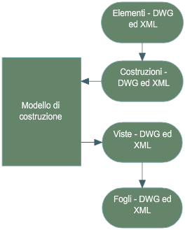

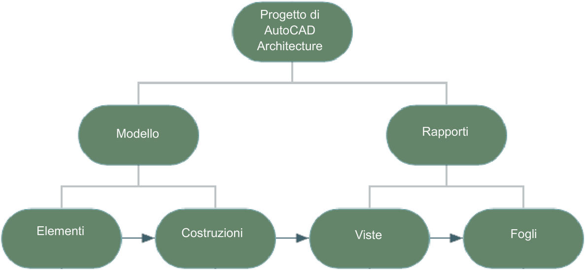

Progetto
A livello generale, i modelli di costruzione sono organizzati concettualmente in progetti. I progetti sono costituiti da due parti: il modello di costruzione e i rapporti generati a partire da tale modello. Il modello di costruzione è costituito da costruzioni ed elementi, mentre i rapporti includono viste e fogli. All'interno di un progetto, le costruzioni sono utilizzate come riferimenti nelle viste e le viste sono utilizzate come riferimenti nei fogli.
Costruzioni
Una costruzione descrive una porzione univoca di un edificio ed è assegnata ad uno specifico livello e ad una specifica divisione del progetto. Le costruzioni estese, ad esempio i pannelli facciata continua, possono essere assegnate a più livelli e divisioni.
Ad esempio, il primo livello di un progetto di costruzione potrebbe comprendere una costruzione ossatura esterna, una costruzione parte centrale di primo livello e una costruzione partizioni interne di primo livello.
Una costruzione può contenere oggetti di disegno, come muri e porte, riferimenti esterni agli elementi, oppure una combinazione di entrambi. Ad esempio, una costruzione pozzo di primo livello può includere i muri del pozzo disegnati direttamente nella costruzione e un elemento ascensore come riferimento esterno.
Le costruzioni possono essere create e modificate nel progetto corrente. È inoltre possibile importare disegni e quindi convertirli o aggiungerli alle costruzioni. Le costruzioni possono essere importate nel progetto fisicamente oppure creando un collegamento.
Le costruzioni vengono utilizzate come riferimenti nelle viste.

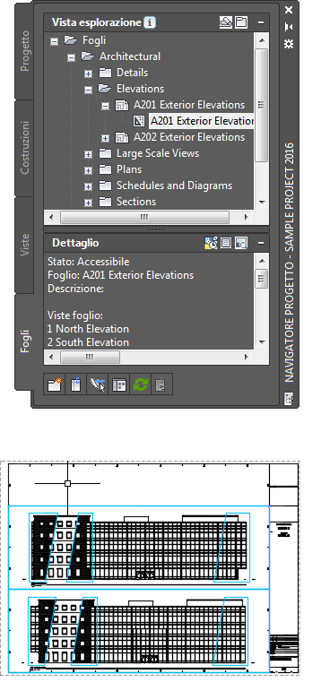

Fogli
I fogli vengono utilizzati per stampare i disegni del progetto dell'edificio.
Il sistema dei fogli di AutoCAD Architecture è costituito dai seguenti componenti:
I gruppi di fogli, i fogli, le viste foglio, i disegni a più fogli e le viste dello spazio modello vengono elencati nelle schede Fogli e Viste del Navigatore progetto.
Sebbene sia consigliabile inserire le annotazioni in una vista, è possibile aggiungere annotazioni come indicatori, quote e tabelle di computo in un foglio.

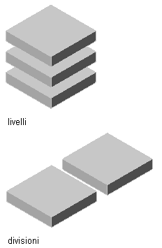

Livelli e divisioni
Il progetto è costituito da una struttura di livelli (piani) e divisioni (ali) che indica la posizione delle costruzioni nel progetto. Per default, un nuovo progetto presenta un livello e una divisione. Livelli e divisioni possono essere aggiunti e modificati nel corso dell'intero progetto. La struttura di livelli e divisioni consente di identificare in modo univoco i componenti dell'edificio. Ad esempio, una costruzione dell'edificio può essere assegnata a Primo piano - ala ovest.
Rappresentazione schematica di livelli e divisioni
Gli oggetti di costruzione, ad esempio le facciate continue o un vano ascensore, possono estendersi su più livelli e divisioni. Con questo tipo di oggetti di costruzione è possibile utilizzare una costruzione estesa.

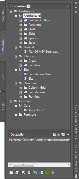

Categorie
Per meglio organizzare la costruzione, è possibile suddividere in categorie gli elementi di un progetto di costruzione, ossia costruzioni, viste e fogli. Ad esempio, si possono creare categorie come ossatura, parte centrale e partizioni interne L'assegnazione di una categoria ad una costruzione consente di filtrarla durante la generazione delle viste.
Categorie di costruzioni nel Navigatore progetto
