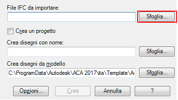

  1. Scegliere ApriIFC (Industry Foundation Class).
  2. Nella finestra di dialogo Importa file IFC e crea disegni, in File IFC da importare, fare clic su Sfoglia.
  3. Nella finestra di dialogo Seleziona file, selezionare File IFCZIP (*.ifczip) dall'elenco a discesa Tipo file.
  4. Selezionare il file IFCZIP e fare clic su Apri.
  5. Nella finestra di dialogo Importa file IFC e crea disegni, fare clic su Crea.
Il file ZIP IFC viene estratto e importato.
