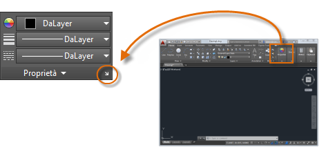

La tavolozza Proprietà è uno strumento essenziale. Per aprire la tavolozza, è possibile utilizzare il comando PROPRIETA (immettere PR nella finestra dei comandi), premere CTRL+1 oppure fare clic sulla piccola freccia nel gruppo Proprietà della scheda Inizio.

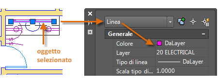

Se una proprietà è impostata su "DaLayer", la relativa impostazione viene ereditata dal layer. Nell'esempio precedente, gli oggetti creati sul layer 20 ELECTRICAL sono viola perché questo è il colore di default per gli oggetti presenti su tale layer.

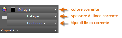

La tavolozza Proprietà occupa una notevole quantità di spazio. Per accedere rapidamente alle proprietà più comuni, utilizzare il gruppo Proprietà. Come illustrato in questo esempio, le proprietà elencate sono tutte determinate dal layer corrente.
Il gruppo Proprietà funziona allo stesso modo della tavolozza Proprietà. Quando si seleziona un oggetto, le impostazioni delle proprietà correnti vengono sostituite dalle proprietà assegnate all'oggetto selezionato. Questo gruppo consente di modificare facilmente le proprietà di uno degli oggetti selezionati.

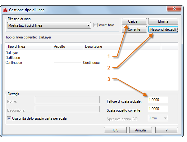

Dal gruppo Proprietà è possibile assegnare il tipo di linea tratteggiato e altri tipi di linea non continui. Prima di assegnare un tipo di linea è necessario caricarlo.
Nell'elenco a discesa Tipo di linea, fare clic su Altro.
Verrà visualizzata la finestra di dialogo Gestione tipo di linea.
Eseguire la procedura riportata di seguito, nell'ordine indicato:
Una volta caricati i tipi di linea che si desidera utilizzare, è possibile selezionare un oggetto e specificare un tipo di linea nel gruppo Proprietà o nella tavolozza Proprietà. In alternativa, è possibile specificare un tipo di linea di default per qualsiasi layer in Gestore proprietà layer.

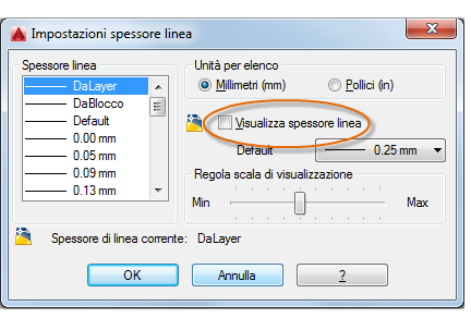

Per controllare la visualizzazione degli spessori di linea, fare clic sul pulsante Impostazioni spessore linea nella parte inferiore dell'elenco degli spessori di linea. Nella finestra di dialogo Impostazioni spessore linea è possibile scegliere se visualizzare o nascondere gli spessori di linea.
Indipendentemente dall'impostazione di visualizzazione, gli spessori di linea vengono sempre stampati in base al fattore di scala corretto.
