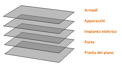

È possibile ottenere questo livello di controllo organizzando gli oggetti del disegno su diversi layer associati ad una funzione o uno scopo specifico. Per illustrare questo concetto può essere utile paragonare i layer a fogli di plastica trasparente:

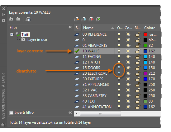

Per verificare come è organizzato un disegno, aprire Gestore proprietà layer mediante il comando LAYER. È possibile immettere LAYER o LA nella finestra dei comandi oppure fare clic sullo strumento Proprietà layer nella barra multifunzione.
Di seguito sono riportate le informazioni visualizzate in Gestore proprietà layer in questo disegno.
Come indicato, il layer corrente è 10 WALLS. Tutti i nuovi oggetti vengono inseriti automaticamente su tale layer. Nell'elenco, il segno di spunta verde accanto al layer 10 WALLS indica che questo è il layer corrente.
Nella colonna On, notare che le icone a forma di lampadina per due layer sono scure. Ciò significa che questi layer sono stati disattivati in modo da nascondere le porte e i fili elettrici nella pianta del piano.
Si noti che ogni nome inizia con un numero di due cifre. Questa convenzione consente di semplificare il controllo dell'ordine dei layer poiché in questo modo l'ordine non dipende dai caratteri alfabetici.

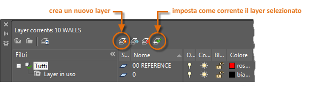

Per creare un nuovo layer, fare clic sul pulsante visualizzato e immettere il nome del nuovo layer. Per rendere corrente un altro layer, selezionare il layer, quindi fare clic sul pulsante indicato.

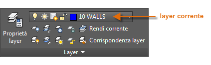

La finestra Gestore proprietà layer occupa molto spazio e non è sempre necessario accedere a tutte le opzioni. Per accedere rapidamente ai controlli più comuni dei layer, utilizzare i controlli disponibili nella barra multifunzione. Quando non è selezionato alcun oggetto, nel gruppo Layer della scheda Inizio è visualizzato il nome del layer corrente, come illustrato di seguito.
Verificare di tanto in tanto che gli oggetti creati vengano posizionati sul layer corretto. È facile dimenticare questa impostazione, ma è altrettanto facile configurarla. Fare clic sulla freccia dell'elenco a discesa per visualizzare l'elenco dei layer, quindi fare clic su un layer nell'elenco per renderlo corrente. È inoltre possibile fare clic su qualsiasi icona nell'elenco per modificarne l'impostazione.
