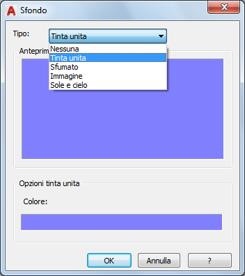

Definisce il tipo, il colore, gli effetti e la posizione dello sfondo per una vista con nome.
Vengono visualizzate le opzioni seguenti:
Elenca le modifiche locali dello sfondo che possono essere applicate ad una vista con nome, ad esempio Nessuno, Tinta unita. Sfumato, Immagine o Sole e cielo.
Consente di selezionare uno sfondo a tinta unita.
Specifica uno sfondo sfumato a due o tre colori.
Utilizza un file di immagini per lo sfondo.
Visualizza la finestra di dialogo Regola sfondo sole e cielo che consente di specificare la posizione, il colore e le proprietà del sole e del cielo per lo sfondo.
Visualizza il colore selezionato.
Visualizza la finestra di dialogo Seleziona colore.
Specifica le impostazioni per un nuovo sfondo sfumato.
Visualizza la sfumatura.
Specifica una sfumatura a tre colori. Se la casella non è selezionata, è possibile specificare una sfumatura a due colori.
Scegliere il colore superiore della sfumatura.
Visualizza la finestra di dialogo Seleziona colore. Scegliere il colore inferiore della sfumatura.
Specifica un angolo di rotazione per uno sfondo sfumato. Questa opzione non è disponibile per gli sfondi a tinta unita o costituiti da un'immagine.
Visualizza l'immagine selezionata.
Visualizza il nome e il percorso del file di immagini.
Selezionare un file di immagini e scegliere Apri.
Visualizza la finestra di dialogo Regola immagine di sfondo.
