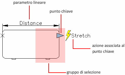

In una definizione di blocco, le azioni e i parametri forniscono le regole per il funzionamento di un blocco una volta che questo è stato inserito nel disegno.
A seconda del parametro o della geometria del blocco specificata, è possibile associare un'azione a tale parametro. Il parametro viene rappresentato come un grip nel disegno. Quando si modifica il grip, l'azione associata determina quali elementi verranno modificati nel riferimento di blocco.
Come i parametri di vincolo, i parametri di azione possono essere modificati utilizzando la tavolozza Proprietà.
