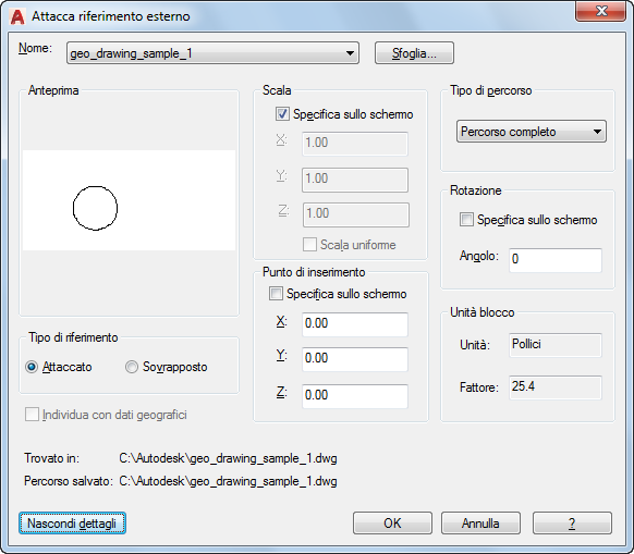

Finestra di dialogo Attacca riferimento esterno
Se si collega un disegno che contiene un riferimento esterno, anche quest'ultimo viene visualizzato nel disegno corrente. È possibile selezionare più file DWG da collegare. Come i blocchi, anche i riferimenti esterni collegati possono essere nidificati. Se contemporaneamente un altro utente modifica il riferimento esterno, il disegno collegato viene aggiornato alla versione più recente salvata.
Elenco di opzioni
Vengono visualizzate le opzioni seguenti.
Nome
Identifica il file DWG selezionato per il collegamento.
Sfoglia
Viene visualizzata la finestra di dialogo Seleziona file di riferimento (una finestra di dialogo standard per la selezione di file), in cui è possibile selezionare un nuovo riferimento esterno per il disegno corrente.
Anteprima
Visualizza il file DWG selezionato per il collegamento.
Tipo di riferimento
Indica se il riferimento esterno è attaccato o sovrapposto. A differenza degli xrif che sono attaccati, gli elementi sovrapposti vengono ignorati quando il disegno a cui sono attaccati viene a sua volta attaccato come xrif ad un altro disegno.
Individua con dati geografici
Collega un disegno utilizzando dati geografici come riferimento.
Scala
Specifica sullo schermo
Consente di specificare le opzioni alla riga di comando oppure tramite il dispositivo di puntamento.
X
Imposta il fattore di scala X.
Y
Imposta il fattore di scala Y.
Z
Imposta il fattore di scala Z.
Scala uniforme
Imposta i fattori di scala Y e X sullo stesso valore di Z.
Punto di inserimento
X
Imposta il valore della coordinata X.
Y
Imposta il valore della coordinata Y.
Z
Imposta il valore della coordinata Z.
Tipo di percorso
Selezionare il percorso completo (assoluto), il percorso relativo al file del riferimento esterno, nessun percorso o il nome del riferimento esterno (il file deve essere posizionato nella stessa cartella del file di disegno corrente).
Rotazione
Se la casella di controllo Specifica sullo schermo è selezionata, è possibile attendere la chiusura della finestra di dialogo per specificare la rotazione dell'oggetto mediante il dispositivo di puntamento o per digitarne il valore alla riga di comando.
Angolo
Se la casella di controllo Specifica sullo schermo è deselezionata, digitare il valore dell'angolo di rotazione nella finestra di dialogo.
Unità blocco
Visualizza informazioni sulle unità blocco.
Nome del blocco
Visualizza il nome del blocco associato al riferimento esterno selezionato.
Unità
Visualizza il valore INSUNITS specificato per il blocco inserito.
Fattore
Visualizza il fattore di scala per le unità, calcolato in base al valore INSUNITS del blocco e delle unità di disegno.
Mostra dettagli
Visualizza i percorsi del riferimento esterno.
Trovato in
Visualizza il percorso del riferimento esterno.
Traiettoria salvato
Visualizza il percorso salvato con il disegno quando il riferimento esterno è stato collegato. Tale percorso dipende dall'impostazione di Tipo di percorso.
