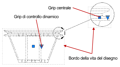

Nella figura sono illustrate due viste 2D della documentazione modello, una vista di base e una vista di dettaglio, che sono state selezionate facendo clic su di esse.
Perché è importante sapere dove si trova il bordo della vista 2D? Se si desidera selezionare la vista 2D, fare clic in un'area vuota all'interno del bordo del disegno. Se si osserva la vista di dettaglio nell'illustrazione, si può notare che essa contiene un bordo della vista di dettaglio circolare che si estende oltre il bordo della vista 2D. Se si fa clic all'interno del bordo della vista di dettaglio, la vista 2D non viene selezionata a meno che il punto su cui si è fatto clic non si trovi all'interno del bordo della vista 2D.
