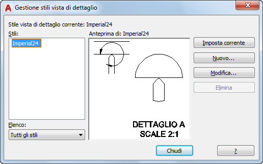

Gli stili di vista di dettaglio controllano l'aspetto delle viste di dettaglio della documentazione modello. Lo stile determina la formattazione del contorno del dettaglio, dell'identificatore, della linea di connessione, dello spigolo del modello, della vista di dettaglio e dell'etichetta della vista di dettaglio.
Vengono visualizzate le opzioni seguenti:
Visualizza il nome dello stile di vista di dettaglio applicato alle viste di dettaglio create.
Visualizza un elenco di stili di vista di dettaglio disponibili nel file di disegno corrente. Lo stile corrente è evidenziato.
Filtra il contenuto dell'elenco Stili. Fare clic su Tutti gli stili per visualizzare tutti gli stili di vista di dettaglio disponibili nel file di disegno. Fare clic su Stili in uso per visualizzare solo gli stili di vista di dettaglio a cui fanno riferimento le viste di dettaglio nel disegno corrente.
Visualizza in anteprima l'immagine dello stile selezionato nell'elenco Stili.
Imposta lo stile di vista di dettaglio selezionato nell'elenco Stili come stile corrente. Tutte le nuove viste di dettaglio vengono create utilizzando questo stile.
Visualizza la finestra di dialogo Crea nuovo stile vista di dettaglio, in cui è possibile definire nuovi stili di vista di dettaglio.
Visualizza la finestra di dialogo Modifica stile vista di dettaglio, in cui è possibile modificare gli stili di vista di dettaglio.
