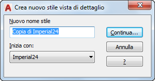

Crea un nuovo stile di vista di dettaglio a partire da uno stile esistente.
Vengono visualizzate le opzioni seguenti.
Assegna un nome al nuovo stile di vista di dettaglio. Per default, il nome del nuovo stile corrisponde al nome assegnato a "Inizia con" preceduto da "Copia di".
Specifica uno stile di vista di dettaglio esistente le cui impostazioni diverranno quelle di default per il nuovo stile.
Visualizza la finestra di dialogo Nuovo stile vista di dettaglio in cui è possibile definire le proprietà del nuovo stile di vista di dettaglio.
