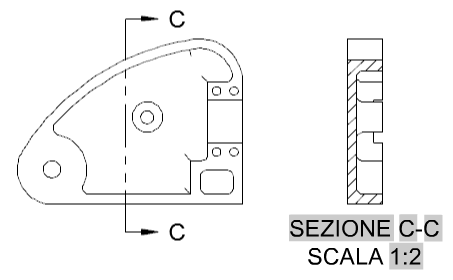

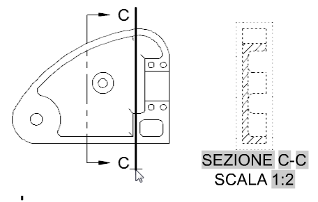

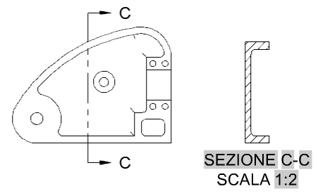

Specifica la distanza della profondità e consente di includere o rimuovere dalla vista in sezione la geometria che si trova oltre il piano di taglio della linea di sezione.
Questa opzione è disponibile soltanto se l'opzione Distanza risulta selezionata in Profondità.
