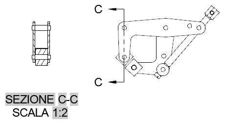

Una vista in sezione della documentazione modello è una vista proiettata da una vista 2D esistente, in cui viene utilizzata una linea di sezione per tagliare la vista 2D in modo da visualizzare gli elementi presenti all'interno.

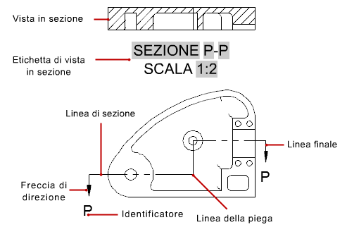

Le illustrazioni che seguono mostrano le diverse entità generate dal comando VISTASEZIONE e i termini utilizzati per fare riferimento ad esse. Gli stili di vista in sezione controllano l'aspetto di ciascuna entità elencata.

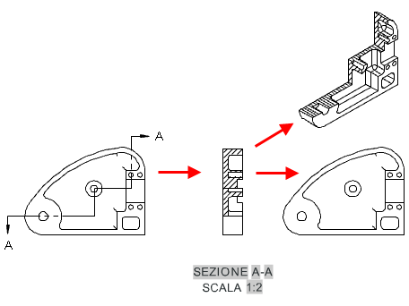

Come da qualsiasi altra vista 2D, è possibile generare viste proiettate da una vista in sezione. Tuttavia, solo le viste proiettate assonometriche ereditano il taglio per default. Le viste proiettate ortogonali non ereditano il taglio. Di conseguenza, la vista proiettata ortogonale di una vista in sezione è una vista completa.
Le viste proiettate assonometriche di una vista in sezione non vengono controllate dagli stili di vista in sezione. Ereditano invece le proprietà quali la scala e il tratteggio dalla vista in sezione principale.
