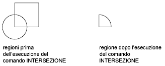

Crea un solido o una superficie 3D o una regione 2D utilizzando solidi, superfici o regioni sovrapposte.
Il comando INTERSEZIONE consente di creare un solido 3D composto a partire dal volume comune di due o più solidi, superfici o regioni 3D sovrapposti. Se si seleziona una mesh, è possibile convertirla in un solido o in una superficie prima di completare l'operazione.
È possibile estrudere profili 2D e intersecarli per creare un modello complesso.
