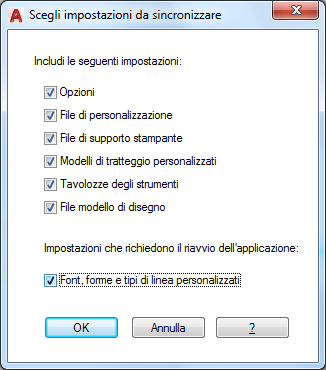

Vengono visualizzate le opzioni seguenti:
Sincronizza i profili utente e tutte le altre impostazioni specificate nella finestra di dialogo Opzioni.
Includi tutti i file CUI e CUIx, file di menu, impostazioni dell'area di lavoro, icone personalizzate e così via.
Include i file di configurazione della stampante (PC3), i file di descrizione della stampante (PMP) e le tabelle stili di stampa (CTB/STB).
Include tutti i file modello di tratteggio (PAT) personalizzati.
Include tutti i file tavolozza degli strumenti (ATC, AWS).
Include i file modello di disegno (DWT).
Per un elenco completo dei tipi di file sincronizzati, fare riferimento alla sezione Confronto tra migrazione e trasferimento di impostazioni personalizzate riportata in seguito.
