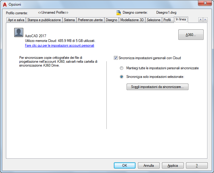

Consente di impostare le opzioni per l'utilizzo in linea con Autodesk A360 e di accedere ai documenti di progettazione memorizzati nell'account cloud personale.
Vengono visualizzate le opzioni seguenti.
Apre la cartella di A360 Drive in un browser. (Comando DOCINLINEA)
Avvia o interrompe la sincronizzazione delle impostazioni dell'applicazione personalizzate per l'accesso remoto tramite A360.
Sincronizza tutte le impostazioni personalizzate dell'applicazione supportate.
Sincronizza solo le impostazioni personalizzate dell'applicazione specificate.
Specifica le impostazioni personalizzate dell'applicazione da sincronizzare tramite A360. (Comando SINCIMPOSTINLINEA)
