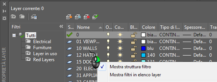

Visualizza l'elenco dei filtri nel disegno. Fare clic su
per espandere o comprimere l'elenco dei filtri. Quando l'elenco filtri viene compresso, utilizzare il pulsante Filtro layer (
) nell'angolo inferiore sinistro di Gestore proprietà layer per visualizzare un elenco dei filtri.

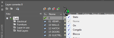

Elenca tutte le colonne in base al nome. Un segno di spunta indica che la colonna è inclusa nella visualizzazione. Fare clic su un nome di colonna per visualizzare o nascondere la colonna. Le opzioni Congelamento finestra, Colore finestra, Tipo linea finestra, Spessore linea finestra e Stile stampa finestra sono disponibili solo quando è attiva una finestra di layout.
Visualizza la finestra di dialogo Personalizza colonne layer, nella quale è possibile specificare le colonne nascoste o visualizzate o modificare l'ordine delle colonne.

Visualizza l'elenco dei filtri. Deselezionare questa opzione per nascondere l'elenco. Come
Visualizza i filtri layer nella parte superiore dell'elenco dei layer. Deselezionare questa opzione per visualizzare solo i layer inclusi nell'elenco dei layer.
