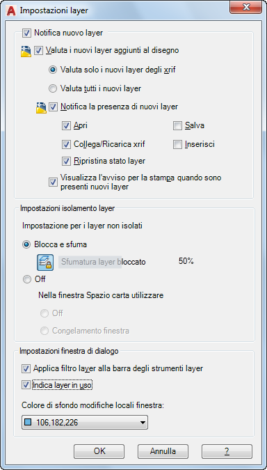

In Gestore proprietà layer, fare clic sul pulsante Impostazioni layer.
Controlla quando viene visualizzata una notifica per i nuovi layer, il funzionamento dei layer quando alcuni layer vengono isolati, se vengono applicati filtri layer alla barra degli strumenti Layer e il colore di sfondo delle sostituzioni delle finestre in Gestore proprietà layer.
Vengono visualizzate le opzioni seguenti.
Controlla la valutazione e la notifica di nuovi layer in base alle impostazioni di LAYEREVAL nel file DWG.
Controlla la presenza di nuovi layer aggiunti al disegno. (LAYEREVAL=0)
Controlla la presenza di nuovi layer aggiunti agli xrif collegati. (LAYEREVAL=1)
Controlla l'eventuale aggiunta di nuovi layer al disegno, inclusi i nuovi layer aggiunti agli xrif collegati. (LAYEREVAL=2)
Attiva la notifica relativa ai nuovi layer. (LAYERNOTIFY=0)
Visualizza la notifica relativa alla presenza di nuovi layer quando si utilizza il comando APRI. (LAYERNOTIFY=2)
Visualizza la notifica relativa alla presenza di nuovi layer quando si collegano o si ricaricano degli xrif. (LAYERNOTIFY=4)
Visualizza la notifica relativa alla presenza di nuovi layer quando si ripristinano gli stati dei layer. (LAYERNOTIFY=8)
Visualizza la notifica relativa alla presenza di nuovi layer quando si utilizza il comando SALVA. (LAYERNOTIFY=16)
Visualizza la notifica relativa alla presenza di nuovi layer quando si utilizza il comando INSER. (LAYERNOTIFY=32)
Visualizza la notifica relativa alla presenza di nuovi layer quando si utilizza il comando STAMPA. (LAYERNOTIFY=1)
Controlla le impostazioni per i layer che non sono stati isolati:
Seleziona Blocca e sfuma come metodo di isolamento.
Imposta i layer non selezionati su Off.
Imposta i layer non selezionati su Off (nello spazio carta).
Imposta i layer non selezionati su Congelamento finestra nello spazio carta.
Controlla la visualizzazione dei layer nell'elenco dei layer nella barra degli strumenti Layer e nel gruppo Layer nella barra multifunzione applicando il filtro layer corrente.
Visualizza le icone nell'elenco per indicare se i layer sono in uso. In un disegno con molti layer, deselezionare questa opzione per migliorare le prestazioni.
Visualizza l'elenco dei colori e la finestra di dialogo Seleziona colore in cui è possibile selezionare un colore di sfondo per le modifiche locali della finestra.
