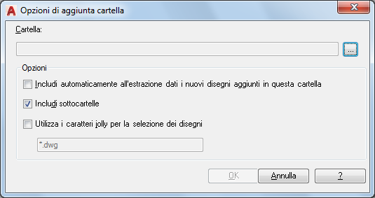

Specifica le cartelle da utilizzare per l'estrazione dati.
I disegni inclusi nelle cartelle selezionate vengono monitorati per rilevare eventuali modifiche ai dati.
Vengono visualizzate le opzioni seguenti.
Visualizza il percorso della cartella specificata.
Fare clic sul pulsante [...] per selezionare la cartella da una finestra di dialogo standard per la selezione dei file.
Include nell'estrazione dati i nuovi disegni aggiunti alla cartella. In seguito all'aggiunta di nuovi disegni, viene visualizzata la finestra di dialogo Nuovi disegni trovati. Se questa opzione è selezionata, le cartelle specificate sono attive. Quando non è selezionata, le cartelle sono statiche.
Include disegni nelle sottocartelle delle cartelle selezionate durante il processo di estrazione dati.
Attiva un campo di immissione di testo nel quale è possibile immettere criteri di ricerca specificando i caratteri jolly per la selezione di disegni specifici.
Immettere caratteri jolly. I caratteri validi sono acr_commands acr_sysvars body.xml chunkingacr.ksh chunkingacr.xsl current.xml file header.xml tmp.xml utf.xml ?.
