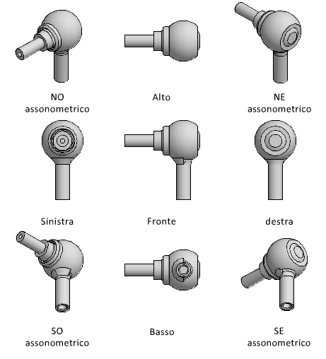

Specifica l'orientamento da utilizzare per la vista di base.
Per utilizzare per il modello lo stesso orientamento di quello nello spazio modello, è possibile scegliere l'opzione corrente. In caso contrario, è possibile scegliere tra gli orientamenti preimpostati seguenti:

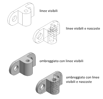

Specifica lo stile di visualizzazione da utilizzare per la vista di base.

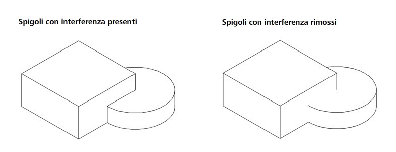

Attiva o disattiva la visibilità degli spigoli con interferenza. Gli spigoli con interferenza si verificano quando uno o più corpi solidi si intersecano. Quando la visibilità degli spigoli con interferenza è attivata, viene disegnata una linea nel punto in cui i corpi solidi si incontrano.

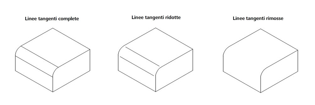

Attiva o disattiva la visibilità degli spigoli tangenti. Gli spigoli tangenti contrassegnano la transizione tra una superficie piana e uno spigolo arrotondato, più comunemente visti come spigoli raccordati.
