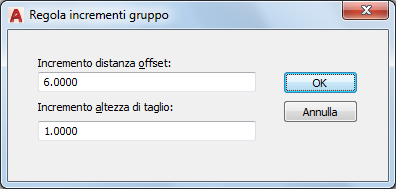

Imposta il valore di incremento di default per i controlli Offset sezione e Altezza di taglio.
Imposta i valori di incremento e riduzione di default per i controlli Offset sezione e Altezza di taglio nella scheda Piano di sezione
gruppo Regola taglio.
Imposta il numero di default di punti in base a cui il valore di offset della sezione aumenta o diminuisce nel seguente controllo: scheda Piano di sezione
Offset sezione.
Ad esempio, se si imposta il valore di incremento della distanza di offset su 6.0000, facendo clic sulla freccia su una sola volta nel controllo Offset sezione, si aumenta il valore di offset della sezione di 6.0000 punti.
Imposta il numero di default di punti in base a cui il valore dell'altezza di taglio aumenta o diminuisce nel seguente controllo: scheda Piano di sezione
Altezza di taglio.
Ad esempio, se si imposta il valore di incremento dell'altezza di taglio su 2.0000, facendo clic sulla freccia su una volta nel controllo Altezza di taglio, si aumenta l'altezza di taglio della sezione di 2.0000 punti.
