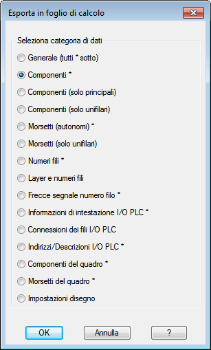

Finestra di dialogo Esporta in foglio di calcolo
Consente di esportare informazioni dai disegni di progetto in un file per la modifica. Utilizzare il comando Importa da foglio di calcolo per aggiornare i disegni con le modifiche.
Trova
 Voce di comando:  AEEXPORT2SS
La categoria Dati generali include tutte le categorie contrassegnate con un asterisco. Ogni categoria viene scritta in un foglio di calcolo o tabella di database separati.
Le modifiche apportate al foglio di calcolo possono aggiornare i valori sui componenti, i morsetti, i moduli di I/O PLC e i numeri dei fili esistenti. Non è possibile inserire nuovi elementi nei disegni.
L'opzione Impostazioni di disegno consente di aggiornare sia i disegni che il file di progetto .wdp. Include i seguenti campi:
Nota: Se il campo Nome viene racchiuso tra parentesi, non modificare i valori nel campo.
