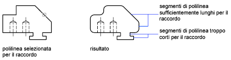

È possibile raccordare contemporaneamente tutti i vertici di una polilinea.
Nota:
Vengono raccordati solo i segmenti sufficientemente lunghi ad accogliere il raccordo.

Fare clic su uno spazio vuoto nell'area di disegno.
Selezionare la polilinea.
