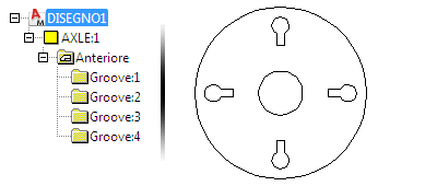

Esempio di utilizzo di una cartella
In questo esempio, la cartella Groove:1 contiene la scanalatura superiore ed è stata riprodotta in serie per creare le altre scanalature. Trattandosi di cartelle associative, la modifica di una scanalatura determina la modifica di tutte le scanalature.
