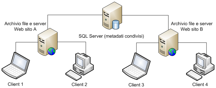

La funzionalità multiarea facoltativa di Vault è progettata per supportare gruppi di lavoro ubicati in posizioni geografiche diverse che condividono Vault. Una singola istanza di SQL remoto gestisce più server, ciascuno con il proprio archivio di file, presso siti aziendali separati. A seconda del livello di autorizzazione, tutti gli utenti possono visualizzare tutti i file come se il sistema fosse un singolo database.
Architettura Vault multiarea
Quando un utente estrae un file memorizzato in un'altra area, il sistema replica tale file presso l'area dell'utente. Finché il file rimane condiviso, il sistema aggiorna tale copia con le eventuali modifiche. I database Vault ed i singoli file vengono replicati solo quando vengono effettivamente utilizzati. Le operazioni di backup e ripristino possono essere gestite da qualunque area che abbia tutti i database Vault abilitati. Per ulteriori informazioni, vedere la Guida di Autodesk Vault.
