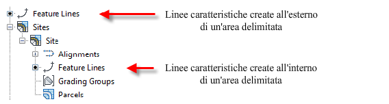

Le linee caratteristiche possono esistere al di fuori di un'area delimitata o all'interno di un'area delimitata.
Le linee caratteristiche al di fuori di un'area delimitata sono visualizzate in una raccolta Linee caratteristiche di livello superiore nella scheda Prospetto. Le linee caratteristiche all'interno di un'area delimitata sono visualizzate all'interno della raccolta Area delimita nella scheda Prospetto.
		Un glifo punteggiato di colore nero indica la presenza di una linea caratteristica nella raccolta.
