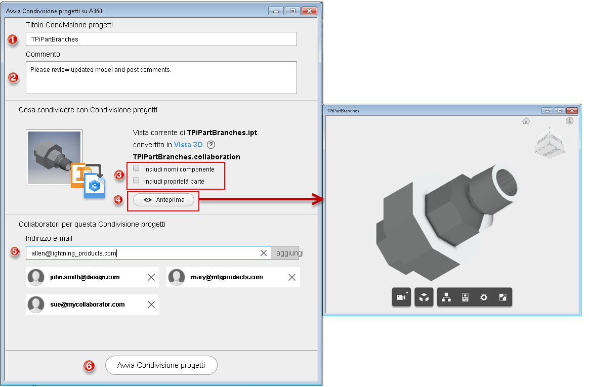

Come avviare e gestire una condivisione di progetti di Inventor
Nella finestra di dialogo Avvia condivisione di progetti su A360:
  1. Immettere un titolo per il progetto da condividere (facoltativo: il nome del file viene visualizzato per default).
  2. Nel campo Commento, spiegare ai propri collaboratori quali sono gli elementi chiave che occorre rivedere e tenere presenti nel progetto (facoltativo).
  3. Per default, i nomi dei componenti e le proprietà delle parti non sono inclusi in una condivisione di progetti. Per includere queste informazioni, selezionare la casella di controllo desiderata.
  4. Fare clic su Anteprima per aprire il file come condivisione di progetti in una finestra separata e visualizzare esattamente ciò che si sta condividendo (facoltativo). Una condivisione di progetti è una copia visualizzabile 3D di sola lettura della vista del modello 3D che è stata aperta durante la creazione della condivisione dei progetti.
    • Fare clic sull'icona Chiudi nella finestra dell'anteprima per tornare alla finestra di dialogo Avvia condivisione di progetti su A360.
  5. Nel campo e-mail immettere l'indirizzo e-mail di un collaboratore con cui si desidera condividere il progetto. Fare clic su Aggiungi. Ripetere l'operazione per ogni indirizzo e-mail.
  6. Fare clic su Avvia condivisione di progetti per creare una condivisione di progetti del file aperto su A360.
    • Un file .collaboration viene creato e inserito nella cartella Condivisioni di progetti su A360 di Inventor su A360 Drive.
    • Il collegamento alla condivisione di progetti viene inviato tramite e-mail a tutti i collaboratori.
Utilizzare gli strumenti nella scheda Condivisioni di progetti in Inventor oppure su A360 Drive per gestire le condivisioni di progetti.
