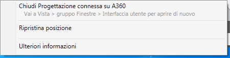

Per disattivare la visibilità del pulsante di accesso a Progettazione connessa
Fare clic con il pulsante destro sul pulsante di accesso a Progettazione connessa e selezionare Chiudi Progettazione connessa su A360.

Per spostare il pulsante Condivisioni progetti nella sua posizione di default, fare clic con il pulsante destro sul pulsante di accesso a Progettazione connessa e scegliere Ripristina posizione.

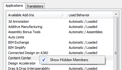

  1. Nella barra multifunzione, fare clic sulla scheda Strumenti, gruppo Opzioni, Moduli aggiuntivi.
  2. Nella finestra di dialogo Gestione moduli aggiuntivi, fare doppio clic su Progettazione connessa su A360 nell'elenco per passare da Caricato a Scaricato e viceversa o da Avvio/Caricato ad Avvio/Scaricato e viceversa.
    Nota: Se Progettazione connessa su A360 non è presente nell'elenco, fare clic con il pulsante destro del mouse e selezionare Mostra membri nascosti.
  3. Riavviare Inventor per rendere effettivi i cambiamenti.
