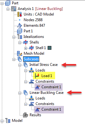

In un modello di parti o di assiemi sono consentiti più sottocasi. Uno qualsiasi o tutti possono essere attivi contemporaneamente.
Più sottocasi sono fondamentali per completare le definizioni dei modelli per le analisi Buckling lineare, Statica pre-sollecitazione, Modalità normali pre-sollecitazione e Buckling non lineare e vengono eseguiti per default.
Come mostrato nella figura precedente, in Subcase 1 (Initial Stress Case) sono presenti un vincolo e un carico, ma Subcase 2 (Linear Buckling Case) non contiene carichi e include lo stesso vincolo. Questo tipo di definizione è necessario per un'analisi del carico di buckling lineare o non lineare. I due sottocasi vengono creati automaticamente quando si imposta il tipo di analisi.
