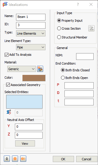

- Quando è selezionata l'opzione Inserimento proprietà, viene visualizzato il modulo seguente:
- MNS: consente di definire la massa non strutturale per questo tipo di elemento.
- Condizione finale: indica al risolutore la condizione in corrispondenza delle estremità della condotta rappresentata dall'elemento linea:
- Entrambe le estremità chiuse: se questa opzione è selezionata, la condotta viene chiusa a entrambe le estremità.
- Entrambe le estremità chiuse: se questa opzione è selezionata, la condotta è aperta a entrambe le estremità.
- P: definisce la pressione interna che agisce rispetto all'interno della condotta.
- D: consente di definire il diametro della tubatura.
- t: consente di definire lo spessore della tubatura.

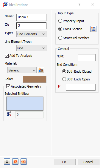

- Quando è selezionato il tipo di input Sezione trasversale, viene visualizzato il modulo seguente:
- P: consente di specificare una pressione interna che agisce rispetto all'interno della condotta.
